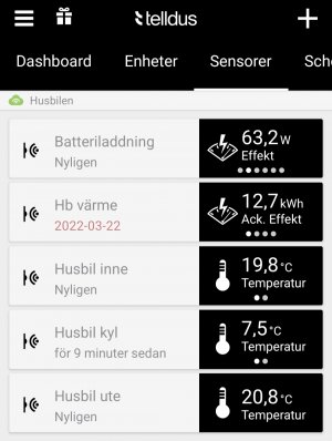

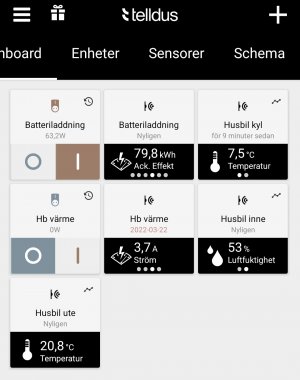

Då tänkte jag till och kom fram till att bilen skulle ha relativt kort starttid för att komma i väg så den stod på värme + 11grader. Fördelen är att det kan vara vatten kvar i kranar, rör och toa, inget fukt kommer in i bilen och du behöver bara kvällen innan du skall åka vrida upp temperaturen till 18 och det var varmt och gott i bilen när man rullade iväg mot dalarna.
En bra plan tyckte jag, tills elräkningen kom….
Jag behöver nog ha en ny plan inför kommande vinter.
