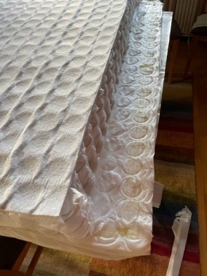

Vi tröttnade på den hårda Hymer madrassen och beslutade oss för att göra ett ombyggnadsförsök av en IKEA resårmadrass
För att få den att passa så skulle vi vara tvungna att korta av den samt få till en avrundning i fotänden.
Inköp gjordes av VESTERÖY Pocketresårmadrass och sedan var det bara att sätta igång.

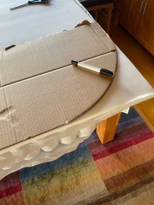

Bort med madrassfodralet och börja fundera. Fram med märkpenna och börja klippa.
Sedan öppna upp påsarna och avlägsna fjädrar för att korta av madrassen

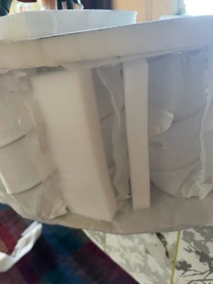

Nu ska vi få till rundningen av fotänden också.

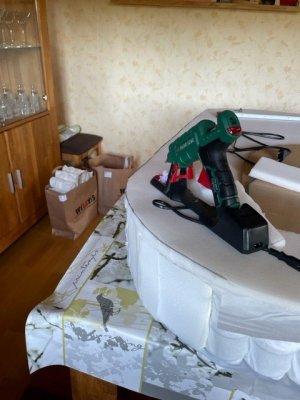

Och fylla upp med skumgummi där rundningen inte stämmer med kvarvarande fjädrar.
Här fick man pyssla en del innan man blev nöjd.

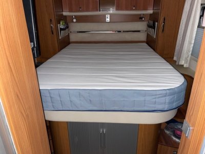

Som tur är så har vi en jätteduktig sömmerska i byn där vi bor.
Om inte hon varit villig att hjälpa oss att sy om fodralet så hade vi nog inte startat projektet.
Så nedan är det färdiga resultat som vi känner oss jättenöjda med.

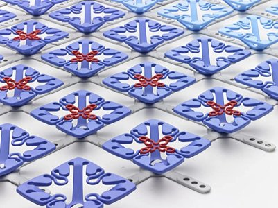

Gjort samma med två enkelbäddar + Froli Stars fjädringstallrikar. Så nu har vi Hobbys ribbotten med olika fjädringszoner. Froli Stars fjädringstallrikar också med tre olika zoner. Sedan Hobby original kallskumsmadrasser och slutligen IKEA:s bäddmadrasser. Blev riktigt skönt och bekvämt, utan att bygga så mycket i höjd.
