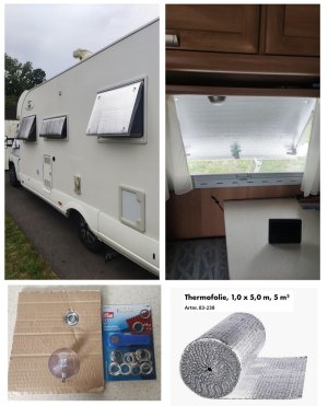

Jag har alltid velat öppna fönstren för ventilering men då måste man hissa upp solskyddet.
När det ligger på med sol så blir det varmt i bilen utan solskydd.
Har löst det med öljetter från Jysk(14mm) med en mall i papp för hörnen, sugkoppar från ÖoB samt folie från Biltema.
Fäster det på utsidan av fönstret. Kostnad cirka 120:-/fönster.

Det är så viktigt att avskärma värmeinstrålningen från solen. Särskilt söderut. Jag köpte isolermatta på löpmeter från HusvagnSvensson. Klippte till och kantade på symaskin till alla fönster och takluckor. Köpte ett 50-tal sugkoppar med 5 mm gänga på Amazon. Köpte också 5 mm öljetter med monteringstång. satte 4 - 8 sugkoppar längs kanterna, lite beroende på storlek. Används på insidan av de flesta fönster och takluckor när det är varmt. Då kan man ha luckor och fönster på glänt och ändå bra skydd mot värmeinstrålning. Tror den sammanlagda kostnaden hamnade på 3 - 400 Kr. Dessutom ljudisoleras både Hekiluckan och takfönstret över förarhytten. Dessa två ljusinsläpp anser jag annars som fullständigt värdelösa. Skramlar och låter. Enormt värmeinsläpp, eller kölddito.
