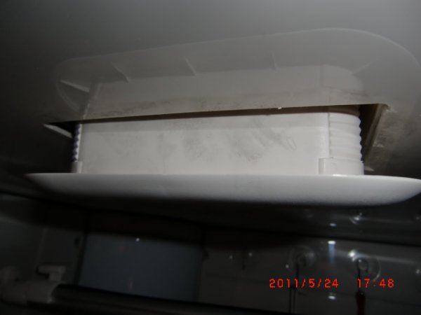

Någon som vet hur man får bort ventilationsgallret i en Bürstner
Primärt det inre, men även det yttre locket på taket vore intressant att få bort.
Vågar inte ta i för mycket när det bara är plast, finns inga synliga skruvar vad jag kan se.

Er det snakk om en firkantet sak som på taket er pent avrundet i alle retninger, så tror jeg det er en Electrolux/Dometic sak.
Prøv forsiktig på taket å trekk sidene ut på midten, må ta to sider som møtes - og løft opp. Lokket sitter bare på 4 haker. Indre galler kan du ikke fjerne uten skader, men det er enkelt å gjøre rent fra oversiden når det øvre er pillet av.

Det är precis som Knut säger att locket på taket sitter med snäppen.
Var försiktig med plasten särskilt om det är är kyligt,när du lossar locket över ventilen så värm den så blir plasten mjukare.

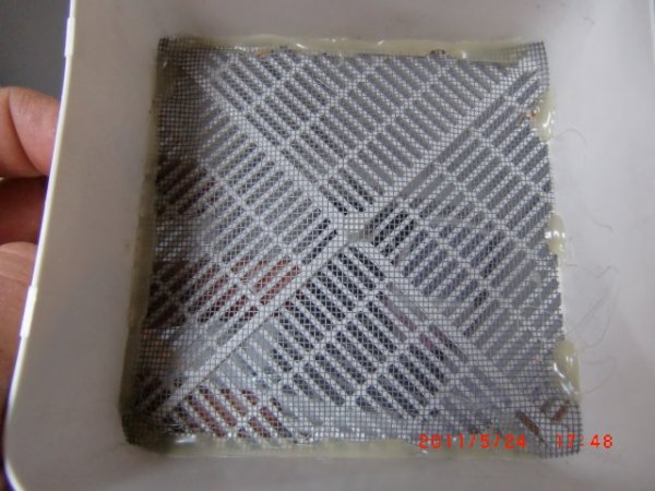

Ventilerna till duch,toa och ovanpå kylskåpet har så grovt galler så att mygg och knott tar sej in den vägen.
Har modifierat dessa ventiler med ett grant filter så att dessa marodörer ej kommer in,OBS denna åtgärd är utförd utifrån.

Är locket inifrån fastlimmat i taket?
Verkar inte så servicevänligt.

Mina galler var inte limmade, men dom sitter ganska ordentligt ändå.
Jag använde en liten kniv och bände loss dom, bara dom lossnar lite så får man tag i dom med fingrarna.
