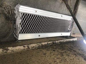

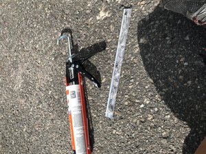

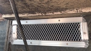

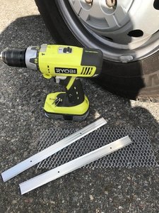

Tack för alla svar!!!.
Jag fick ingen vidare info från LMC återförsäljarna och som Ingrid och Pålle nämde så kan det endast haft en myggnät som nu är borta.
Jag tog saker i egna händer och fixade själv.
Ni kan se på bilderna vad och hur jag gjorde (för den som är intresserad) Prylarna köptes på Biltema.
Kanske inte super proffsig men uppfyller sin funktion tycker jag.
