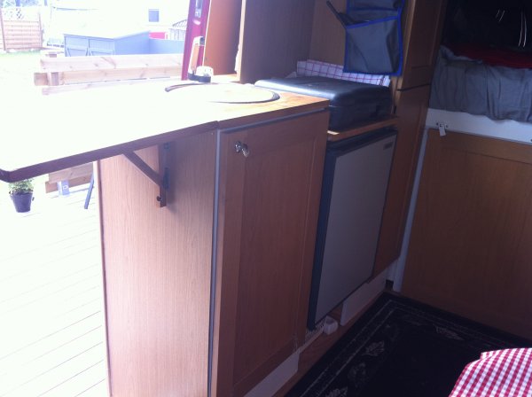

Skal nu montera mitt 50l kompressorkyl
Hur ventilar man det säkert ? Räcker det att det är öppet runt skåpet och ventilerar ut i bodelen. Måste det vara ett hål ut i det fria ?
