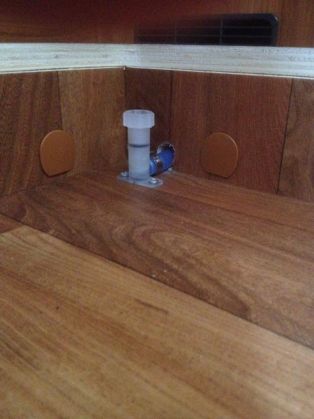

Någon som har vetskap om denna ventil ?
Den sitter i luckan under köksbordet på en Dethleffs I6871.
Vad är det till för?
Bilden hamnade på sniskan ;)

Gissar på att det är nån typ av friskvattentömning, alltså lägsta punkten på systemet:confused:
Vad händer när ni öppnar den tro?
Detta sagt helt gissningsvis

Precis det är tömningen av färskvattensystemet så det inte blir vatten kvar i slangarna. Vi har bak vid pannan och sedan fram på bilen har samma ventil som du har. Öppnar du den så ska det rinna ut vatten under bilen.

Goafta den ventilen skall man öppna när vintern kommer
Släpperut vatten ur VV beredaren i alla fall på Knaus

Hei, vi har samme ventil på vår Dethlef Esprit, med den ventilen så tømmer du slangene for vann, laveste punkt.

Hej när du öppnar den så kan du bara fylla halva tanken. Resten rinner ut, har själv en sådan kran under bordet i en lucka.
