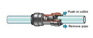

2. Slangarna till och från Frostskyddsvakten verkar bestå av snabbkopplingar (blå färg) och jag kan för mitt liv inte förstå hur dessa ska lossas - vet ni?

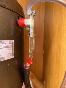

Nu är midsommaren över och jag har hämtat ut en ny backventil till Truman, som jag precis monterat under dagen.
Slår sedan på pumpen och det hela fungerar så till vida att inget vatten rinner ut från avtappningsslangen från backventilen. Efter en stund, när jag nöjd och belåten plockar ihop verktygen, smäller det till och vatten bara forsar ut under bilen!!! Men nu kommer vattnet inte från backventilen vid Truman, utan det är Frostskyddsvakten (även kallad Övertrycks- Avtappningsventilen) som löst ut. Vad jag förstår beror det på att
det är alldeles för högt tryck på vattnet, som gjorde att vakten löste ut.
Men hur fungerar en övertrycksventil egentligen? Har försökt att googla, men inte hittat något svar. Är det något i Frostvakten som gått sönder och som inte kan justera vattentrycket? Är nu i begrepp att beställa en ny Frostskyddsvakt i hopp om att det kan vara fel (trots allt) i den gamla. Men det skulle vara väldigt intressant hur allt detta fungerar. Finns det någon kunnig person i klubben som vet?
Skickar med bild efter montering av ny backventil. Fick ta till ordentligt med slangklämmor för att det skulle hålla tätt p.g.a. det mäktiga vattentrycket till Truman.
