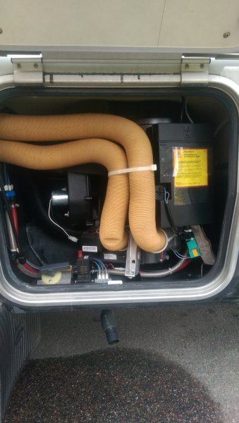

Första gången efter vintern som vi använder husbilen, en hymer -99, har aldrig haft vattenproblem. När vi slår på en kran är trycket lågt och det rinner mycket vatten ut ur ett litet hål under bilen. Tänkte att det var frostventilen som löst, men hittar den inte. Har letat vid varmvattenberedaren, under sofforna och bredvid toakassetten. Hittar bara en vit propp på röd slang och en gul brytare på grå slang. Har ställt dessa i alla möjliga lägen utan effekt.
Hjälp?

Kan bifoga en bild på de kranar jag hittat, under köksvasken:
PeterK
10.130
Köping
14860
Sv: vattnet rinner ut
En bild säger mer än 1000 ord :)
Båda kranarna ser ut som vanliga dräneringsventiler.
Den vita med skruvkran sitter på varmvattensystemet.
Öppnar du den moturs så töms varmvattenberedare m.m.
Kan du dra den vita medurs till stopp, om inte tryck den nedåt samtidigt som du vrider den medurs, den kan vara urskuvad "för långt"
Vippkranen kan vara hela vattentanken, eller delar av kallvattensystemet, och är stängd på bilden.
Kolla frostvakten till varmvattenberedaren (pannan)
(anske ser den ut som min, lyft isåfall den röda knappen tills ett klick hörs och den fastnar i stängt läge.

F.d. 19584
Du är dagens hjälte! Tack!
Jag har inte uppfattat den vita kranen som gängad, mer som en "propp". Nu gjorde jag som du sa och tryckte den (kraftigt) neråt medan jag skruvade och då tog det. Nu tror jag att det är tätt, tyvärr tog vattnet i tanken slut medan jag provade. Om det inte är tätt när jag fyllt på och testar igen så återkommer jag. :)
F.d. 19584
Ungefär vad finns ovanför där det rinner ut?
Det är precis under köket, längst bak. Och där det rann ut ur såg ut som ett hål som det skulle rinna ur, ut ur plåten på bilens undersida.
Som du ser ovan hoppas jag dock att det hela löst sig. Tack ändå för att du skrev i tråden!
