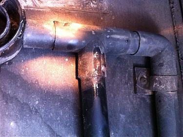

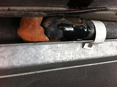

Idag när jag grejade med bilen och provade duschen som jag har haft problem med upptäcker jag att det rinner vatten ner på asfalten trots att gråvatten kranen är stängd.
Lokalisera till 2 skarvar som är under bilen (som tur inte i bilen).
KOlla bilderna.
Hur tätar man sådan rör?

Sv: Vattnet läcker ut under bilen från 2 kopplingar!
Om inte läckaget är alltför stort har det väl ingen betydelse?
Det röret med orangeskum brevid fick jag inte 100 tätt, bilen lutar bakåt på parkeringen så troligen samlar sig vattnet där och läcker lite.
Den andra kunnde jag skjuta ihop 2 cm och då blev den bomtät.
Normalt vil disse rørene skyves litt fra hverandre om det står vatn som fryser. Skal temlig mye til før de sprikker, men delene koster ikke mange kr så skadde kan lett byttes ut. Regner nesten med at det er 22 mm rør som er brukt hos deg, men det finnes mange dimensjoner og bare 3 - 4 mm forskjell for hver steg.
