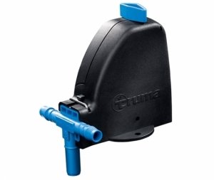

Det är ju gråvattnet som rinner ut. Frostvakten har inget med detta att göra, vattnet i pannan är färskvatten. Finns det verkligen överfyllnadsrör på gråvattentanken? Jag har kollat på min EuraMobil & jag har inget. Om jag överfyller gråvattentanken så stiger det upp tillbaka i duschen som ligger lägst. Om man Häller vatten i duschen, diskhon & handfatet i tur & ordning & kollar från vilken slang det rinner ut så får man reda på om slangarna är anslutna till tanken vilket dom troligtvis inte är. Atappningen till tanken inns med all säkerhet alldeles där tanken är placerad där också kranen till denna finns.
