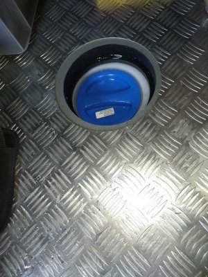

Har en chartago o i garaget finns det en lucka extra till vattentanken när jag fyller vatten så ser jag att o fylls men jag hittar inte hur den är sammankopplad med huvud tanken vid fyllning eller tömning. Har fått problem med att den är överfull m.a.o vatten fylls på men inget går ut när jag tappar vatten. Hittar inte hur tankarna är sammankopplade.

Finns tydligen ingen som kan ge ett svar. Jag fick problem med att vatten trängde upp o det blev blött i garaget packningen på inspections luckan tätade inte

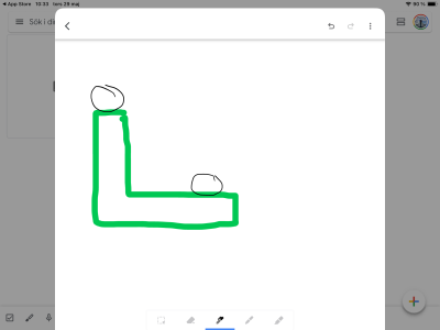

Denna lucka ingår i huvudtanken, tanken är L-formad ,luckan är till nedre delen , medan luckan inne i bilen är toppen av tanken.
Det innebär att nedre luckan är under tryck så fort du fyllt botten och vattnet börjar stiga i L-et, det är den delen du ser inne i
bilen, luckorna är dom svarta ringarna.
