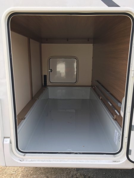

Garaget ser ut så här:
Som ni ser är det förberett för ett mellangolv. Längst bort mot den lilla luckan gör jag en öppningsbar lucka i golvet där två plastbackar ryms.

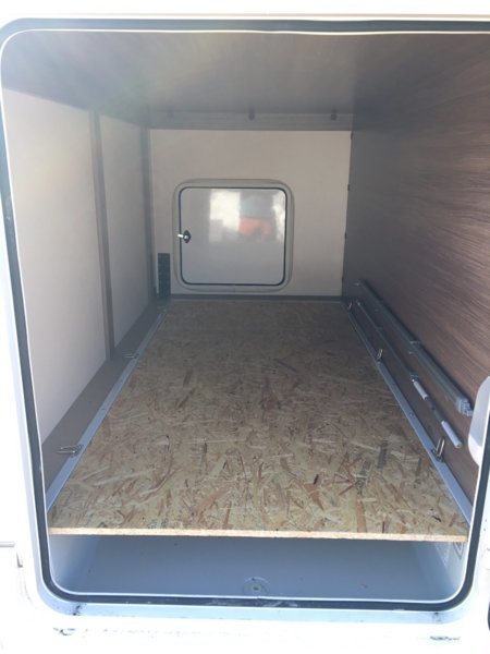

Skivan inlagd ser ut så här:
Håller nu på att grundmåla och ska sen regla upp på undersidan för att öka styrkan lite. Det intressanta var att jag var in på färghandeln och bad om tips med vad jag ska behandla skivan med. Säljaren sa att eftersom det inte regnar på skivan och OSB tål fukt hyfsat så är det fullt tillräckligt med häft och spärrgrund samt snickerifärg. När vi dessutom kommer att ha en hund i garaget på dom kortare resorna avrådde han från utefärg, lack och så vidare på grund av att dessa innehåller olika sorts gifter. Att jag sen har både spärrgrund och snickerilack hemma gör ju inte saken sämre snarare billigare :-)
