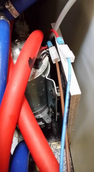

Vi har en Frankia I840 QD Årsmodell: 2008.
I Förrgår dog plötsligt vattenpumpen, vi har kollat säkringen.
Inget händer alls, den låter inte ens...
Men VAD gör vi sedan...? Vad testar man? Vad kollar vi?
Innan man kör hela hemmet till verkstaden :)
Tacksam för all hjälp vi kan få....:wideeyed:

Sära på kablarna vid pumpen ock mät om det finns ström där , har för mig också att det ska finnas en säkring där också ock inte bara i ebl. Finns också en skruv på gaveln där man kan ställa trycket på . prova ock skruva lite mjukt.

Lossa brun och blå kabel och kolla så att du har 12V på plats.
Är det OK så måste man nog tänka sig två möjliga fel.
Tryckbrytaren. Verkar som att du har ett bulthuvud att justera
tryckbrytaren med i toppen på pumpen mot dig. Testa att vrida lite försiktigt på den.
Om inte det hjälper så är sannolikt brytaren kass eller möjligen pumpmotorn slut.
Ny ShurFlo Trail king finns i olika kapacitet till rimlig peng.
