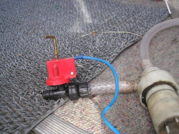

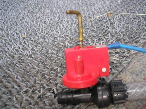

Har haft samma problem. Efter att originalpumpen frusit sönder satte jag in en begagnad högtryckspump till strålkastarspolare. Med hjälp av lite slang kunde jag använda tryckströmbrytaren, (se bilder) och det gick ju bra men pumpen ville ju inte stanna när man stängde kranen.
Då borrade jag ett 2,5 mm hål i brytaren och skruvade o en skruvkrok så att brytartrycket går att ställa. Fungerar perfekt men se till att fila av spetsen på kroken så den inte gnager på brytaren.
