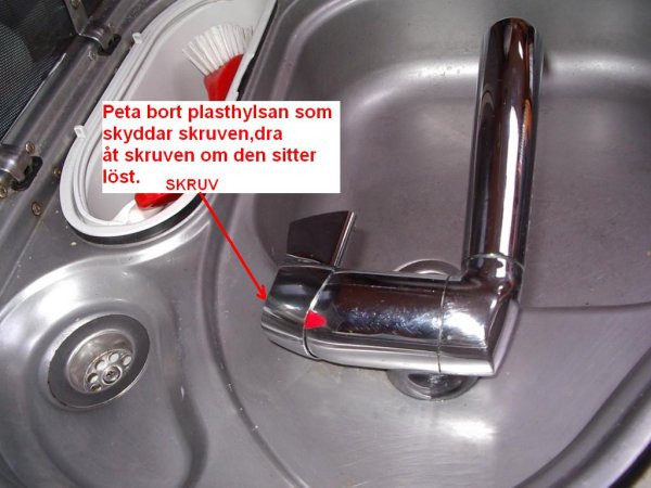

Sv: Vattenpumpen fortsätter att surra
Hade samma problem för ett tag sedan,men det löste sig bara med att dra åt skruven (se bild)
    130,3 KB · Visningar: 83
