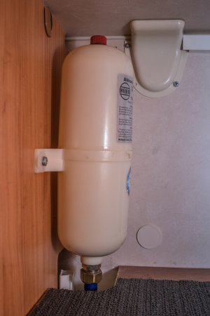

Antagligen finns det inget tryckutjämningskärl monterat i vattensystemet. Det gör att pumpen startar direkt du öppnar en kran och går mer eller mindre intermittent beroende på hur kraftig stråle du väljer.
Med ett tryckutjämningskärl (hydrofor) så går pumpen när du slår på systemet tills den har arbetat upp arbetstrycket. När du sedan tappar vatten så blir flödet jämnt och pumpen startar inte förrän trycket sjunkit en bit varefter pumpen går en stund och stannar. Allteftersom du tappar vatten så startar och stannar pumpen i intervall. Hela systemet blir tystare och pumpen arbetar jämnare. Rekommenderas att montera in ett tryckutjämningskärl någonstans efter pumpen. Det är ganska enkelt genom att skära av ledningen på lämplig plats och sätta in en T-koppling med en slang till kärlet som kan sitta lite var som helst men någorlunda lättåtkomligt och gärna högt.
Jag har haft Fiammas blå kärl med en gummiblåsa och ventil för att ställa in ett lämpligt mottryck. Denna har jag dålig erfarenhet av eftersom det blev hål på blåsan efter något år. Nu har jag en sådan här sedan många år som jag tycker fungerar ypperligt:
