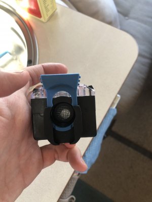

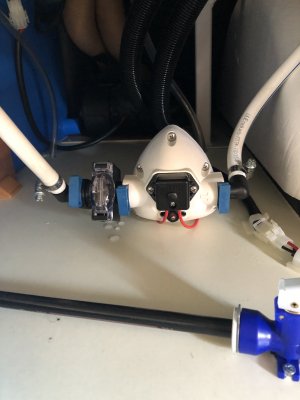

Nämnda vattenpump droppar vid anslutningen till färskvattentanken, se foto.
Ser ut som någon form av extra filter som läcker, konstruktionen känns plastig och verkar sitta med ett snäpplås. Någon som vet vad detta är? Kan jag byta det själv eller är det verkstad som gäller?

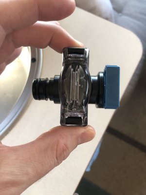

Du kan byta filtret genom att trycka på de blåa "knapparna" och på ena sidan dra ut slangen
och på den andra sidan för att dra ut filtret från pumpen. Sedan kan du trycka tillbaka slangen direkt i pumpen.
Då är filtret löst och då kan du se om det finns något läckage när pumpen aktiveras.
Det är inte att rekommendera att använda systemet utan filtret men nöden har ingen lag.
Du slipper läckage medan du beställer ett nytt filter eller hittar vad som är fel på det.

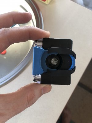

Tack! Ja, jag ringde min lokala verkstad för att diskutera om jag behövde boka tid men han sa att droppet behöver åtgärdas snarast och att han förstod exakt vilken komponent det var. Är ett vattenfilter som inte tillhör pumpen i sig. Två snäpplås som skulle öppnas därefter dra ur kopplingarna och ta bort filtret. Sedan bara koppla slangen som kommer från färskvattentanken direkt på pumpen. Hoppar fast med ett klick, därefter stänga snäpplåset. Inte en droppe efteråt! Fyller man bara med helt rent vatten behövs inte filtret, det tar bara typ grövre sandkorn och liknande.
