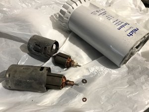

Så här såg våran dränkbar dubbel pump ut när den slutade fungera ..fullt med vatten och kolen/borstar va nästa helt borta....jag märkte att något va fel när trycket i toaletten spolning blev sämre och pumpen lät annorlunda..
