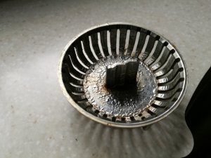

SMEW:s vattenlås är inte roliga. Efter bara några år (flitig användning) började kromningen släppa från plasten. Ett nytt hos Carthago var hutlöst dyrt. Eftersom de används av bl.a Kabe och Adria beställde jag hos lokal Adriahandlare. Betydligt billigare för exakt samma vattenlås. När silkorgen i det nya började se ful ut tröttnade jag.
Problemet är dålig avluftning i det snäva utloppet. Din problembeskrivning stämmer inte riktigt med de problem jag hade. När lite vatten användes rann det sakta. Vid större vattenmängd, som vid disk, var det inga problem.

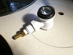

Det var svårt att hitta passande vattenlås, men lag lyckades hitta ett som egentligen är för ett duschkar. Jag fick modifiera lite under bänken för att det skulle få plats. Nu har jag inga problem oavsett hur lite eller mycket vatten jag använder.

Jafo i Lund.
Måtten passade precis för hålet i diskhon. Eftersom det är ett avlopp för duschkar ingick ingen propp, men den kunde beställas separat. Tyvärr var den nästan lika dyr som själva vattenlåset.
Det var ett par problem att övervinna. Jafo är ett grossistföretag, så jag fick be min lokala VVS-handlare (Comfort) beställa. Där fick jag även hjälp med diverse adaptrar (kan ses på bilden) så det passade på avloppsslangen. Det största bekymret om du är intresserad är nog att det var en utgående modell. När jag ringde Jafo fanns bara ett par kvar i lager.
Locket/proppen är en tung pjäs som bara läggs över avloppet. I början stötte man lätt till den med disken så vattnet rann ut, men det lärde man sig snart att se upp med. Som helhet är jag väldigt nöjd, mycket rejälare än skräpet från SMEW.

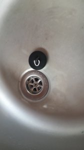

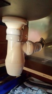

Nu har jag löst mitt problem med ett nytt vattenlås och bottenventil inköpta på Biltema och Jula för totalt 190:-
Visserligen får jag nu ingen sil i bottenventilen men istället blir allt mycket enklare att hålla ren samt att jag nu har ett vattenlås som enkelt går att rengöra och tömma.
bifogar bilder på färdigt montage.
