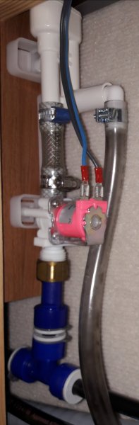

Har en Kabe TM 700 B årsm 2009.
När jag spolar i handfatet så läcker det i skåpet under. (Ej från avloppet)
Har upptäckt att det tränger fram droppar ca 7 mm ovanför mässingmuttern som syns på bifogade bild.
Vet ej vad den röda "manicken" med två anslutna trådar är, kan det vara någon sorts ventil? Vilken funktion har den ?
Hoppas på hjälp av någon , och kanske tips på hur jag ska göra.

Det du visar på fotot är till spolningen toaletten. Har inte med kranen att göra. Den röda manicken är en magnetventil. Öppnar nog för vattnet när du spolar toan. Samtidigt som vattenpumpen startar.

Grillmaister kan ha rätt, det som förbryllar är att det läcker oavsett om jag spolar i handfatet, dìskhon, duschen eller toan. Efter att jag stängt kranarna sipprar det fram vatten någon minut.

Hej. Troligen en frostskada på undersidan av magnetventilen. Med din beskrivning av felet så är byte av magnetventil att föredra. Kanske går att limma skadan men osäkert.

Är nog som Sanddammaren skriver plasten i magnetventilen har spruckit. När du öppnar för en kran byggs ett tryck upp i slangarna. Detta sippra ut från ventilen tills trycket har försvunnit.
