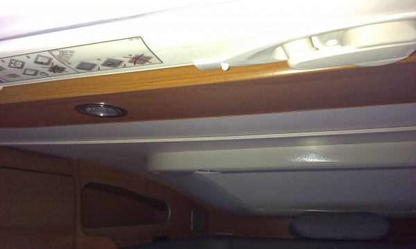

Efter att vi haft bilen på omlackering av ena sidan upp till taklisten har det helt plötsligt börjat droppa vatten från stora takluckans vev då det regnar. Vi har kollat själva takluckan och den är hel och torr. Vattnet måste komma från något annat ställe. På bilden syns en droppe till vänster om veven. Har någon haft liknande problem?

Har Du frågat om det är någon list vid takskarven som demonterats vid lackeringen. En felaktig återmontering kan ge vattenläckaget. Hälsningar Göran Hellman

Vi ska kolla det med firman som gjorde jobbet. Åtminstone har taklisten vikits upp vid lackeringen. Hälsningar Totte
