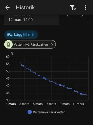

Sen vi senast var ute med husbilen har färskvattentankens nivå minskat med 25 liter
Jag kan dock inte se eller känna någon vätska någonstans, kollat de klassiska ställena som uteduschen och spolningen av toan.
Kan det finnas någon som helst naturlig förklaring? avdunstning känns ologiskt med den mängden. Tryckvattenpumpen har dock varit aktiverad.
