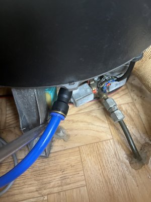

Vi kollade den sk. frostvakten som verkade fungera men upptäckte då att det kom vattendroppe från kopplingen på bild. Golvet verkade torrt för vattnet rann snabbt ur synhåll. Vi höjde vänster bak med domkraft och ca. 1,5 l droppade ut vid höger bak. Undrar hur jag ska laga eller byta denna koppling?IMG_1993.jpeg

Vi kollade den sk. frostvakten som verkade fungera men upptäckte då att det kom vattendroppe från kopplingen på bild. Golvet verkade torrt för vattnet rann snabbt ur synhåll. Vi höjde vänster bak med domkraft och ca. 1,5 l droppade ut vid höger bak. Undrar hur jag ska laga eller byta denna koppling?Visa bilaga 235047
Prova att sätta en skiftnyckel eller en fast nyckel som kan glida på slangen och pressa in den blå riingen dra ut slangen och kapa en bit och sedan trycka tillbaka slangen
Innan du kapar slangen skulle jag kontrollera att det inte är läckage i själva kopplingen, något som kan hända om det är vatten kvar i den under vintern med frost.
