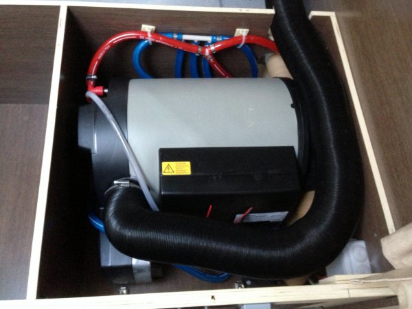

Jag har fått ett akut problem .Jag skulle starta upp och fylla vattensystemet i bilen men fick inget vatten till kranarna eller toaspolningen men däremot efter att pumpen gått ca 2 minuter började det läcka vatten vid pannan (Truma combi 6E) någonstans...Jag slog av pumpen och efter ett tag så avtog vattenläckaget.När det slutat rinna öppnade jag frostvakten och då släpptes mycket vatten ut under bilen vilket är normalt.
Innan vinterförvaringen så tömde vi systemet på vatten och utlöste frostvakten manuellt och öppnade alla kranar över vintern.
Har ni någon idé om vad som kan ha hänt?:(

Räknar med att du har stängd den lilla kranen som man öppnar när man skall att tömma vattenledningarna?

Jag hade en vattenläcka vid pumpen direkt efter uttag från vinterförvaringen. I mitt fall berodde det på att jag inte tillräckligt hårt skruvat tillbaka filtret som jag skruvat bort inför vintern. Jag skruvade bort filtret inför vintern på inrådan.

Våran truma var sprucken har varit det länge men i år så var vi tvungna att montera bort den o svetsa.
Kan det vara så illa?/susanne

Hoppas inte att den är sprucken (Knappt 2 år gammal) Kan man ta bort höljet som omger pannan så man ser lite bättre?

Vänta med att kolla Truman. Har frostvakten löst ut är det nog inte i truman läckan finns. Försök att se var vattnet kommer från och följ vattenledningarna från pumpen,(det är knöligt men brukar gå genom att lossa paneler/golv i skåpen) det kan vara en slang/plaströr som inte tömts på vatten och därför frusit sönder.

Jag tror ändå att det är frostvakten.

Kolla tryckflaskan ( acumulatorflaskan) anslutningen det kan läcka. Det hände oss.

Tack för alla tips!! :) frostvakten är stängd och vattnet kommer under truman till höger och rinner efter hyllan som den står på och vidare nerför väggen sen ner på golvet.Inga slangar är blöta men det är ju f-n att det ska vara så trångt att komma åt att känna (Plåtis).

Hej.Tog loss den transparanta slangen som är en luftningsslang och försökte blåsa i den och det var tvärstopp sen är det vatten i den...Ursäkta min dumma fråga men ska det vara så?

Kan det vara så att det är vattenstockarna som har gått isär?
Alltså förgreningarna med varmt & kallt vatten till de olika kranarna i bilen.
Händer hos mig varje år.
De sitter i sektioner med O-ringar emellan, de kan krypa isär om det fryser.
Och då blir det givetvis ett läckage.
Oftast är det varmvattensidan som bråkar, de röda!!
