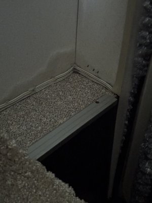

Är på semester och regnet kom till slut.
Den fasa man inte ville ha hände.
Har blött på en mellanvägg mellan hytt och bodel.
Fick en vattenkaskad i nacken.
Vi ser inget blött förutom längst ner mot golvet. Inget som rinner utvändigt på väggen.
Vi har en sidokåpa bakom framdörrarna.
Jag misstänker markisföste men ser när jag klättrar upp att det sitter en gummi läpp mot väggen.
Har nu n varit med om nåt liknande?

På min Eura mobil-02:a var det gummitätning,(som inte höll tätt) runt det stället du gulmarkerat.Syns inte riktigt hur det ser ut på din bil. När jag öppnade upp och demonterade den delen var det öppet in till bilen! Demonterade bägge sidorna.Fick plocka ut sidorna,torka upp ordentligt(en varm sommar) sen tog jag tech7 och tätade runt hela det området som hos dig är gulmarkerat.
Efter det kommer det ej in vatten.Har efter det även tätat om alla fönster samt bytt takluckorna.

Jag tog en bild bara för att visa vilken kåpa jag menade.
Det är höger kåpa jag menar.
Fuktfläcken är vid väggen, vänster sida inne ifrån.
Markis har jag och ena fästet är nära den väggen.
En gång innan så hade det regnat kraftigt, när vi skulle backa ut och körde fram lit så kom det en kaskad av vatten över nacken och ryggen.
Då kollade jag allt, väggar, tak, säng, ja allt. Helt torrt.
Taklucka är hela, likaså fönster.
Jag misstänker alternativt kåpan eller markisföstet.
Taklisten är omtätad.utvändigt . Tätat utmed listen, nödlösning just nu.
Har varit på skroten och fått tag på 2 riktigt fräscha kåpor. Så när semestern är slut så ska jag plocka bort dem gamla. Får då se hur det ser ut bakom.

Det har vi gjort.
Har nu 2 kåpor så ska montera ner för att titta hur det ser ut bakom dem.
Kåporna är limmade så det kommer ta sin tid att montera ner.
Samtidigt ska det läggas ny butik mellan bil och bodel.
Det konstiga är att vatten kommit in i balken som är bakom nacken, över bakom framstolarna.
Så det ska bli väldigt intressant!
Idag är kåporna tätade utvändigt med sikaflex.
Så det får läggas om sen.

Var uppe och kollade takluckorna.
Det blir att byta båda 2. Själva kåporna var vit/ grå. Dem måste varit original. Har torkat. Främre kåpan har en spricka utvändigt. Får lägga på silvertejp tillfälligt. Dock är innekåoan hel.
