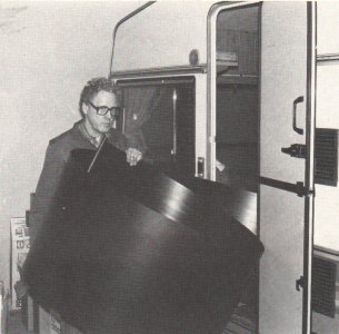

Hej alla ute i syberrymden, jag är ägare till en gammal Solifer 6700, har fått en läcka i golvvärmen det äer en undersida och en översida i tjockt gummi rätt grov ingång samt utgång. Min fråga är, är det slingor imellan gummimattorna eller är hela mattan fylld med vatten?

Om golvvärmemattan är svagt randig på längden, ungefär som wellpapp (framgår tyvärr dåligt på denna bild från Husvagn&Camping 1988), så är det den typ som Primus normalt levererade till sina värmesystem på den tiden.
Mattan inte bara ser ut som wellpapp, den är också uppbygg på samma sätt (alltså med en mängd parallella kanaler).
Samma typ av matta, men smalare, användes för att skapa luftspalterna bakom ryggstöden i bl.a. Karmann Spacy från samma period. Dessa skulle ensamma svara för uppvärmningen (några konvektorer fanns inte), vilket tyvärr gjorde att värmeavgivningen inte blev tillräckligt stor
Visa bilaga 241055

Hej Pålle, stort tack mattan ser ut precis så, den har fungerat utmärkt tills den började läcka sitter även en egen pump och styrning till den. Den läcker i en pytteliten spricka i ytterkanten, tänkte om man kunde lägga igen lilla sprickan med typ Loctite 3090 ?
