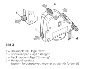

Om du tittar på Mats bild så är ”den tunna” slangen under bilen på eran husbil samma som slang ”d” på bilden. Hitta slangen inne i bilen och kolla om anordningen motsvarar en av bilderna du har fått från Leffe och Mats. Där sitter avstängning för frostvakten som du MÅSTE stänga själv!
Lycka till annars får du återkomma med följdfrågor...

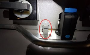

På vår bil (Knaus) finns ytterligare en ventil, på bilden till vänster om frostvakten. Om den är öppnad kommer det vatten från en slang under bilen. Hände oss förra våren som också var första året med bilen och jag visste inte att den skulle skruvas igen och så fort man öppnade en kran kom lite vatten ur den och mycket vatten ut under bilen.

Nej tyvärr har tryckt in bakre knappen på frostvakten och vrede upp på står längs med röret. Letar efter ventiler men hittar intesätter jag på pumpen som ser ut som en kran på kontrollpanelen så rinner det under bilen och det kommer inget vatten i kranarna

På vår Adria Coral finns en tömningsventil även vid vattenpumpen bredvid glaskoppen med vattenfiltret. Kan det vara den som är öppen på er bil? Vi når den från garaget vid pumpen men det beror kanske på planlösniing….
Var rinner vattnet ut? Leta rakt ovanför eller i instruktionsboken - våra ventiler är beskrivna i vår instruktionsbok, ev stod det under "vinterförvaring"
