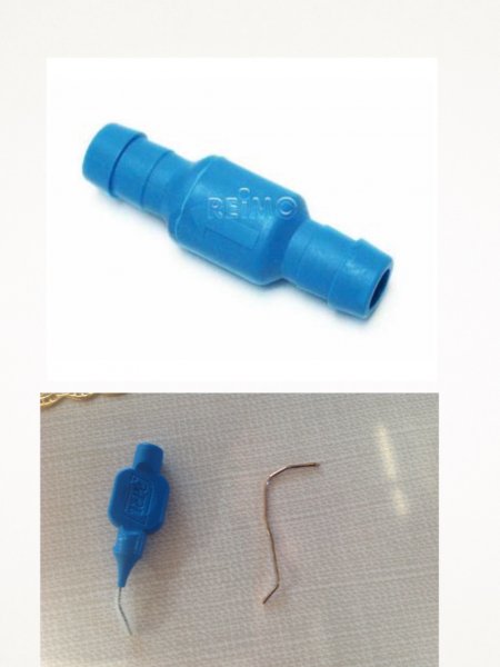

Problemet löst tack vare HB forum ... I våran bil som är en Sunlight finns det en backventil efter vattenpumpen i vattentanken det var det som läckte.
Jag pressade en citron och la backventilen i den och väntade ce halvtimme och plockade till en gem som passade i ventilens tätyta och snurrade runt och även använde mellantandborste och rensade rent med.
