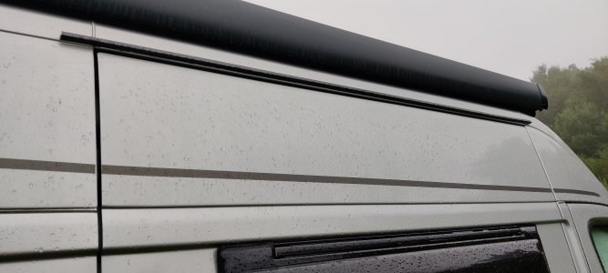

Jag har också gummi/skum-list mellan kaross och markis. Men en del vatten kom ändå in när dörren öppnades. Jag köpte en U-list av PVC på Hornbach 39 kr som jag fäste med bra dubblehäftande tejp. Funkar bra.
På många plåtisar sitter markisen någon eller några decimeter ovanför skjutdörrens överkant och karossidan mellan markis och skjutdörr är tillräckligt hög för att ge fenomenet trådskaparen beskriver, även om markisen är tätt monterad mot karossen. Lösningen är att sätta en list (hängränna) omedelbart ovanför skjutdörren. Tex Dometics dyra med inbyggd belysning eller billigare varianter som Fiammas Dripstop.

Var/hur ovanför dörren satte du den listen? Vore jättetacksam om du kunde posta en bild :-)
