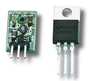

Det kan stämma den finns i olika varianter
Ett vanligt namn är ET-LM 2575-05 Den sista 05 betyder spänningen ut.
Eller DW SW 5.
Den stora och fördelaktiga skillnaden är att den lämnar (V ut) även om (V in) är lägre hur mycket vet jag inte på 12v varianten, men 5V fungerar ända ned till 3V enligt tillverkaren. Dessa bör användas med en kondensator på utgången till jord minst 100uf 330uf rekomenderas
