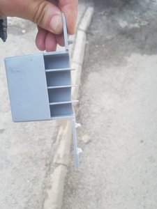

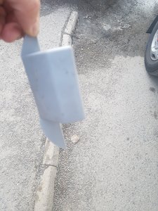

När jag vevade ut markisen i våras, ramlade en plastdetalj ner på marken. Jag kan inte finna var den har suttit fast någonstans. Är det någon som vet vad det är för en detalj, och var den ska sitta.
Markisen fungerar som den ska.
Fabrikat på mariks är Fiamma 45I, årsmodel 2014.
Det är jättemärkligt att jag inte kan se någon brottsanvisning på markishuset, där denna plastbit bör ha suttit fast en gång...
Ha de gott!
//Jocke

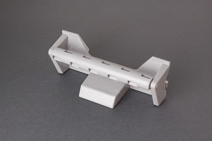

Det kanske är den del som styr in markisen till rullen i mitten. 98655-183
F45 Ti L Titanium 450-550
Hej Wizard!
Stort tack för tipset! Jag har kikat på den sprängskissen tidigare, men tyckte inte att min bit liknade den du föreslår...Jag fick dock syn på en liten detalj som jag tidigare har missat. Detaljen som heter 98655-542. Kan det vara något? Det blir nog till att veva ut markisen och kika lite mer nogrant ;)
Ha de gott!
//Jocke
Wizard
4.978
Mark
5342
Tittar du längre ner på -542 så verkar det inte vara den, den är märkt med Fiamma bl a.
-234 är väl låsklacken som låser markisen i invevat läge och är för liten.
Klicka på bilden -183 i reservdelslistan längre ner så verkar det vara den.

Du har helt rätt Wizard!
Det är absolut den delen. Jag har bara kikat på sprängskissen tidigare, och då tyckte jag inte att den liknade min plastbit, men tittar man längre ner som du föreslog blir det tydligt.
Stort tack för hjälpen!
Ha de gott!
//Jocke
