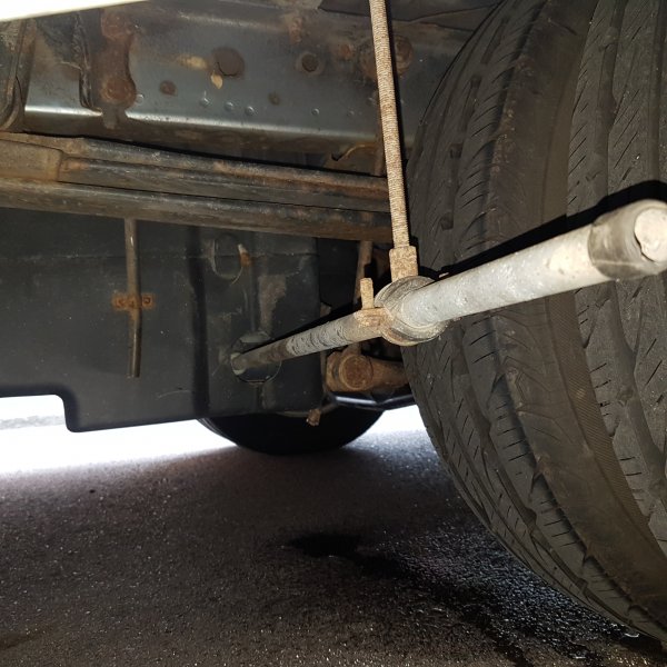

Hej! Jag har precis köpt min första husbil en ford freetec 678G och jag hittar inte ratten för att öppna och stänga tanken till gråvattnet. Letat överallt under husbilen. Köpte den från kvd och tror inte jag fått rätt manual med, samt att den är på tyska. Jag ser ju vart vattnet rinner ut och där bör det ju finnas en ratt men den är väl inte placerad mitt under husbilen så man knappt kommer åt den? Kan det vara så att ratten är borta? Bifogar bild. Röret man ser är ett tomt rör som slutar med att det sitter över en mutter..

Prova om det går att med hjälp av en hylsnyckel i lämplig storlek går att vrida muttern så att kranen stängs. Men ta det försiktigt så att inget går sönder.

Provade den långa som du fäller ner stödbenen med men den var för stor hylsa på... Man skall väl inte behöva krypa in under husbilen för att öppna och eller stänga känns galet.

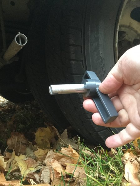

På min freetec så finns det ett löst hantag som passar i ändan på röret, så att man kommer ut ur bilen.

Ah se där... en sådan fick inte jag med... och inte genomförningen så ett hantag skulle passa heller...
Men med en polygrip som standardverktyg som får följa med i husbilen så löste det sig. Tackar!
