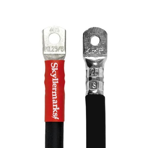

Vart vänder man sig för att köpa batterkabel i önskad dimension och längd med pressade kabelskor i ändarna?

Crimp betyder väl ungefär krympa, pressa. så det är kanske inte så konstigt?
Jag vill gärna avråda från det där verktyget från Biltema som alltid kommer upp när kontaktpressning av kraftigare kablar diskuteras.
för att få till en riktig kontaktpressning för anslutning av t.ex. en växelriktare/inverter krävs det att ganska många parametrar är rätt
för att metallerna skall flyta ihop som det är avsett. Tänk på att 2000 watt från växelriktaren kräver runt 150A från batteriet via kablarna.
Detta kan lätt orsaka en brand om pressningen inte är riktigt utförd.
För att allt skall fungera behövs kopparkabel av bra kvalitet som verkligen håller den diameter på kärnan som anges, kabelskor av rätt material och rätt godstjocklek och innerdiameter, och en pressningstång av bra kvalitet som klarar stora diametrar och ger det pressningstryck som behövs.
Att uppfylla detta för de förmodligen ganska få pressningar som behövs i en husbil är kanske lite överkurs, men om man ändå vill göra det rekommenderar jag kablar och kabelskor från Skyllermarks, de har jag använt med bra resultat. Men för de flesta är det säkert billigare och bättre att beställa färdiga kablar skräddarsydda från Hjertmans/Skyllermarks.

Som Montreal skriver det krävs ordentliga grejer för att pressa grova kabelskor, Biltemas är kass.
Jag gick in på Hjertmans och dom pressad medan jag väntade.

Det går att få till bra pressningar med billigare hjälpmedel än den dyra presstången.
Själv är jag väldigt nöjd med min hydrauliska skopress från kina, typ en sån här AMZCNC 8 toner hydraulisk presstång presstång 4-70 mm2 tång, kabelskotång med 9 par av detta (crimptång (4-70 mm2 : Amazon.se: Bygg, el & verktyg
Se bara upp med kabelskorna därifrån, ofta för tunt material, eller tillverkade av plåt som är sammanvikt så att det finns en skarv på röret för kabeln och då kan den ju inte hålla ihop men nämnvärd kraft.
Kabelskor köper jag på Hjertmans, dyra och bra kvalitet, ljusår från de kinesiska skräpskor som är ändå dyrare ifall man jämför pris/kvalitet.
