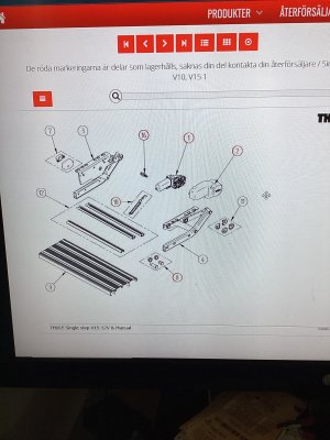

Gäller Adria 670 slt 2018. För oss ny husbil och i väntan på att trappsteget skall repareras (troligen axelbrott) så har jag fäst upp den men kan inte tysta summern. Summern sitter i samma enhet som säkringar. Tid på verkstad finns men i väntan på det datumet så vill vi åka utan att höra summern. Någon som vet hur man tystar summern?
hej.

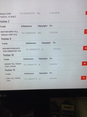

Vid motorn till trappan finns brytaren till ändläget. kolla om det går att sätta typ tuggummi ,så bryter summern. min var en thule bytte axeln
Tack! Fattar inte varför jag inte vände mig till detta forum direkt! Problemet löst! Dock blev det fler buntband istället för tugggummi:-)
