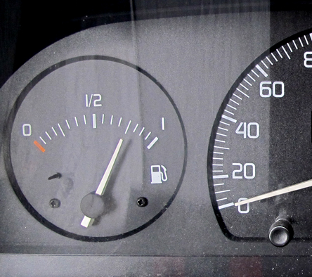

Vi tankade fullt i Rollsbo vid Kungälv eftersom GB:s falkögon upptäckt att dom sålde diesel där för 13:39! Högsta priset vi såg idag var 14:40.
När vi kört en stund så upptäckte jag en dovt röd varningslampa till vänster i bensinmätaren och mätarnålen pekade på bara 3/4:s tank.
"Konstigt" tyckte vi men eftersom mätaren efter en stund åter visade full tank och lampan slocknade så hade vi snart glömt incidenten.
Senare under dagen återkom dock fenomenet flera gånger! Finns det någon här som har en aning om vad detta kan bero på?
Jappe :confused:

Det är mest troligt ett kontaktfel vid givaren som sitter på tankens ovansida.

Det kan också ligga glapp bakom mätaren. Tryckta kretsar. Som på en gammal TV - banka på den:D

Kanske spänningsstabilisatorn som är kass ( om det nu finns någon sådan på din modell )

Kontaktspray på stickkontakten till elektronikenheten som sitter innanför handskfacket brukar göra underverk när bränslemätaren fladdrar på Fiat. (svart rektangulär box ca: 4 x 8 cm)
// Pär
Då brukar även temperaturmätaren krångla då både bränsle och tempmätare jobbar med stabiliserad spänning.
Eftersom lampan tänds och mätaren inte visar tom gissar jag på ett jordningsproblem. Då kanske mätaren tar jord genom lampan så den börjar glöda, och p g a motståndet i lampan visar tankmätaren inte rätt.
Visa bilaga 38146
Jappe :confused:
På de två Fiatar (1998 -2000) jag haft tidigare har bränslemätaren varit ett skämt, hoppat upp och ner. Har haft koll på trippmätaren för att veta bränsleförbrukning. Lika på Peugeot Boxer??

Mycket vanligt fel på dessa årsmodeller. Jag hade en -00 där bränslemätaren krånglade på liknande sätt. Jag åtgärdade aldrig problemet utan använde tripmätaren som indikering på när det var dags att tanka.
