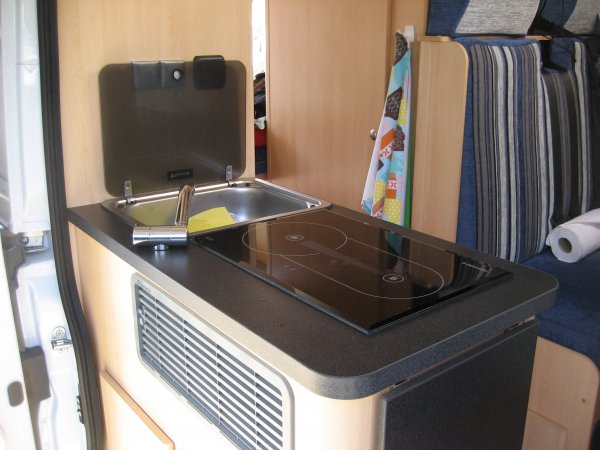

Yep spisen går på diesel - en häll som värms upp - har du bråttom när du kokar korv så kan jag meddela att det går långsammare att värm upp den - men det står jag ut med - alltid skönt att slippa öppen låga ombord - man slår på spisen innan - så plockar man fram stekpannan och smöret då brukar det vara fart och värme när man lägger i älgfilén - det går även att utnyttja stängaavfasen som tar några minuter med bra eftervärme.
Bilen har 120 literstank så det finns sås både till värmare och matlagning.
Ratta lungt W

Första gången jag ser en dieselspis, intressant pjäs. Idén att få både värme och mat via dieselbränslet är givetvis bestickande. Hur mycket plats krävs för inbyggnaden? Andra problem?
Jappe (som långsamt börjar inse fördelarna med bara ett bränsle i husbilen).
