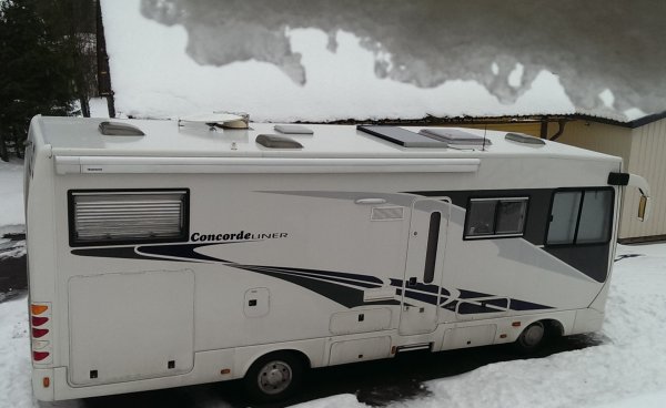

Hej på er, vill bara varna för något jag var med om för något år sedan.
Det gäller is på taket, på Concorde och säkert andra bilar sitter en taperemsa över skarvarna på taket.
När det nu tinar och sedan fryser på blir det en isskorpa som förstör tapen om man som jag har för vana att låta bilen luta för att få en bra avrinning.
Isskorpan får en stor kraft när den sakta glider i den riktning det lutar.
Igår när det var tö gick jag upp och tog bort all snö och is, nu är taket fint igen.

Är det den remsan på c:a 7cm som sitter längs bilen över skarven och väggen ?
Sv: Varning för is på taket
Konvex form på taket kanske inte är så dumt, även om det ser lite antikt ut...

Inte är väl skarvarna på taket tätade med en tejp???? och finns det överhuvudtaget skarvar på taket. På vår bil är taket helt utan skarvar och är nerdraget på sidor och gavel. Du måste förklara!!!
// Tommy

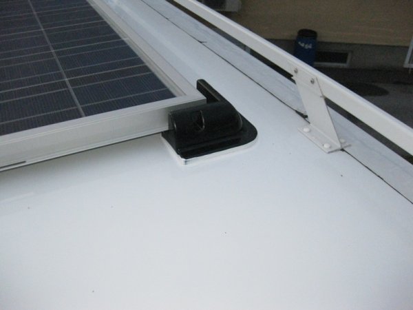

Jag har ingen bild från Liner men en från Flair.
Så kan det se ut.

Butyl-tapen var på tidligere N+B biler en forbruksartikkel. Den er fra 2006 helt erstattet med endring av alle fuger i forbindelse med taket. De langsgående tapene var ekstra sikring av tetthet i forbindelse med ringanker, den tverrgående forseglet koblingen mellom plastnesen og alutaket.

Då kan jag känna mig lugn, för på min Kabe TM 750 är skarven mellan tak o vägg 15cm ner på väggen (nedanför rundningen). I helgen när jag var hemma var det bra med is på taket och naturligtvis står bilen i våg så inte rinner något av, mer än det lilla taket lutar. Det är också bra med is på framdelen av bilen.
// Tommy :)
