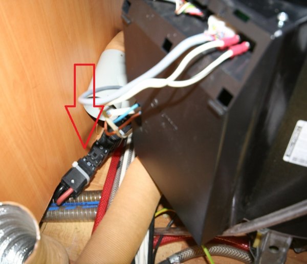

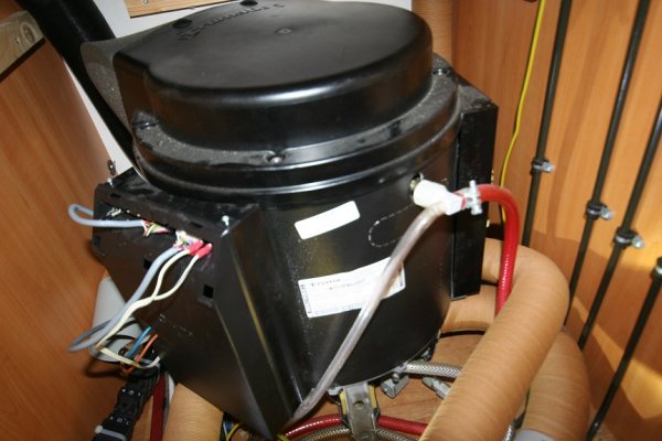

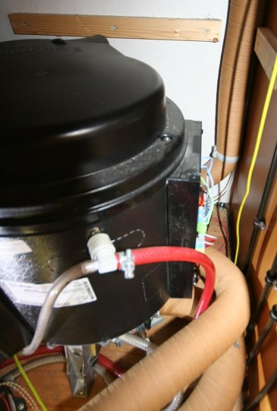

Jag har en Truma Trumatic C 6002 EH som slutat värma vattnet. Det kvittar om jag kör på el eller gasol, varmvattnet värms inte. Uppvärmning av bodelen fungerar felfritt. Jag har kollat alla säkringar jag hittat. Dels elcentralen eller vad man kan kalla det men även på pannan hittade jag 3 glasrörssäkringar (2 st under den vänstra svarta lådan på bilden och 1 st på den högra svarta lådan) som alla är intakta. När jag vrider manöverpanelen till att värma vattnet så tänds aldrig lampan som indikerar vattenvärmning. Det känns som att den tror att vattnet redan är varmt. Någon som har en idé på vad det kan vara för fel? Bifogar även en bild på en svart grej som jag inte vet vad det är men ej velat ta isär. Kan det sitta säkring där inne också?
