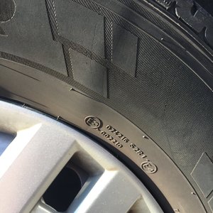

Jag har sett till att ta en bild med släpljus, på den "valk" som är på CP-däckets utsida.
Kan det vara någon extraförstärkning som ligger omlott på insidan?
Har någon sett detta på Pirelli Camper CP?

Brukar inte sådana där "valkar" vara ett extra skydd ifall man kör i kantsten.
Stenen skaver mot valken i stället för att klämma däcket.
Nej, då är det runt hela däcket som skydd för fälgen! Se länk!

Är det en inbuktning så är det normalt, då är det en skarv som syns igenom! Men är det en utbuktning så har du fått en ”Banan” en bristning i däcket, åk isåfall till en däckverkstad!

När jag förstorade bilden tyckte jag mig skönja en mkt tunn spricka längs valken på bildens vänstra sida. Sprickan i sig är nog inte så farlig men bristningen om det nu är en sådan kan sluta med en däckexplosion. Då ryker både däck & fälg.
F.d. 58882
Nu är det ju som så, att jag har fyra däck på bilen och alla fyra har samma "valk!
Har du själv CP-däck på din bobil?
Jag undrar om du inte blandat ihop min kommentar med någon annans. Men eftersom du frågar så kan jag väl svara.
Nej, nu var det inte valken jag tyckte var farlig utan jag tyckte mig se en liten spricka i valkens vänstra sida.

Var tvungen att gå ut och känna på mina CP-däck. Inte Pirelli utan Continental. Inga ”valkar” att känna någonstans.
Verkar ju extremt konstigt att det skulle bli en defekt på fyra stycken däck.

Läs mitt inlägg nr.4 där jag förklarade hur det är, det är inte speciellt för pirelli och inte heller för Cp däck, alla däck kan man mer eller mindre se skarven på och är det på alla fyra däcken tar jag för givet att det är ok. Men är du osäker så låt en duktig däckgubbe titta på däcket. Skulle det vara en ”banan” så kan man lägga en förstärkning i däcket, det är svårt att avgöra på en bild.
MVH Lasse Auktoriserad däckspecialist i 30 år
