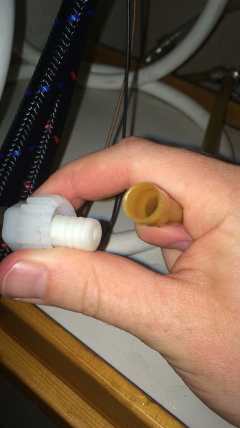

Blandaren till vattnet på toaletten/duschen gick sönder under vintern. Jag köpte då en ny men det är nu helt omöjligt att få på slangen till blandaren. Slangen är för smal. Finns det olika storlekar på slangar? Eller är den bara gammal och "hård"? Har ni tips på enkel lösning för en obändig hemmafixare?
    309,6 KB · Visningar: 5

Om slangen räcker till så klipp bort den gamla hårda biten och sen värm slangen enligt tidigare förslag och ha lite olivolja eller dylikt på anslutningen och tryck på slangen. Är lite trix, hade samma problem för några år sen.
