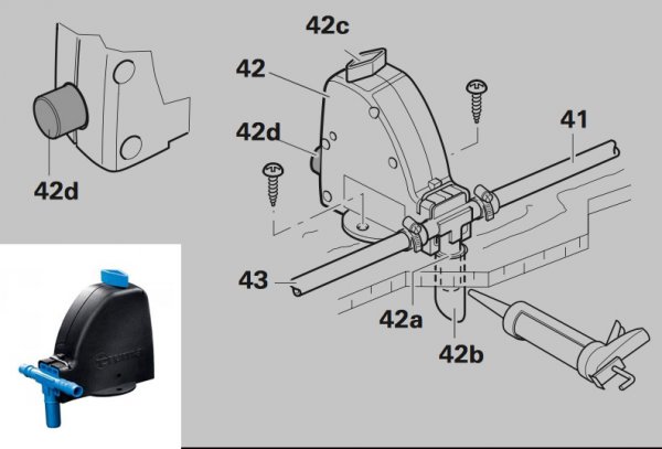

Tänkte göra säsongspremiär med min Bürstner Maran nu till helgen. Tyvärr verkar det bli lite kyligt så jag funderar på hur frostskyddsvakten fungerar.
Jag har sett någonstans att den öppnar redan vid ca 7-8 grader vilket skulle kunna innebära att man blir utan vatten fast det egentligen inte finns någon frysrisk.
Var sitter sensorn för frostskyddet? Sitter den inne i bilen så att det räcker att hålla det varmt i bodelen? Eller på utsidan av bilen eller i vv-beredaren (som kanske är mest logiskt) eller ...?
Jag antar att det finns någon som har kläm på detta!

Sv: Var sitter sensorn för frostskyddet?
På min Truma sitter den vid högra bakre fästet i en liten svart låda med en knapp man trycker in. Jag tror att frostskyddet aktiverades vid +4°C (inne i lådan) och tömde hela vattenberedaren inkl. det som fanns i ledningar. OBS! vattenpumpen var frånslagen så att all vatten rann inte ut, bara det som fanns i beredaren & kablarna.
Innan jag startar vattenpumpen, jag trycker in knappen så att beredaren återigen kan fyllas med vatten (håller kranen öppen så att luften kan pressas ut).
Av monteringsbilden att döma, det enda som sticker utanför frostvaktshuset (och bilen) är ett rör för dräneringsslangen!
Okey, tack!
Så även sensorn sitter i denna ventil!?
I min bil sitter denna i ett litet eget utrymme, som inte direkt värms av pannan, så jag trodde att sensorn fanns någon annanstans.
Haken i min bil är att det blir hävertverkan så den suger vatten från färskvattentanken och tömmer ut allt på marken, oavsett om pumpen är på eller ej.
Bara en reflektion:
Om sensorn satt på utsidan dvs var ständigt utsatt för utetemperatur, då skulle hela vitsen med frostskydd fallera eftersom varmvattenberedare skulle tömmas var gång UTETEMPERATUR föll till +4°C, även om det är varmt & gott inne i husbilen.
Temperaturen måste mätas inne i husbilen, nära v.v. berädare för att förhindra frysrisk just där! Om det sedan är -30°C på utsidan bara det är varmt inne så är det OK...
