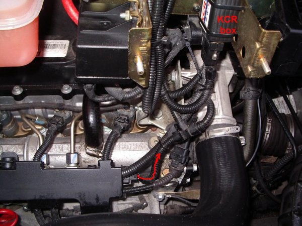

Var sitter KCR boxen?
F.d. 18368
Jag har köpt en husbil av en etablerad husbilsförsäljare. Där sitter en 2 liters motor, Fiat årsmodell 2005 med KCR box. Han kunde dock inte peka ut var boxen satt. Kan den vara så dold att den inte syns?
Wikstrom
F.d. 16416
Sv: Var sitter KCR boxen?
Är väl bara att följa kabeln från anslutningen i motorn till boxen!
Roadlider
F.d. 52920
Följ kabeln (markerad rött streck)från spridarna så måste du hitta den

F.d. 18368
Jag sökern och söker men hittar ingen box. Tack för visat intresse, jag får nog låta en motorkunnig, vilket jag inte är, undersöka saken. Troligtvis har både jag och husbilsfirman blivit lurade.
Mvh Wikstrom
F.d. 18368
Jag har nu låtit Fiatverkstaden på orten tittat på motorn och om där finns en KCR box. De konstaterade att där fanns inte något spår av en box.
Vid kontakt med husbilsförsäljaren påstår han att det finns andra sätt att trimma en motor och att det troligtvis har gjorts trimmning av bilens eget system och att det skulle vara ett bättre sätt. Vid min stilla undran varför han då har som försäljningsargument att där sitter en KCR så säger mannen att man ofta kallar trimmningssystem för KCR för att alla känner till det. I informationsbladet om bilen på bilfirman nämndes KCR. Hur skall jag nu kunna tro på den här mannen. För min del ser jag det som en självklar sak att finns det en KCR i bilen så skall det vara så. Inte något flummande om andra trimmningssystem.
Vad tycker ni?
Mvh Wikstrom

F.d. 52920
Bilen verkar vara en -05a och enligt denna adress så finns det KCR boxar till 2,0 Jtd motorer,så stå på dig och begär att dom monterar en sådan åt dig.Enligt deras tabell så får du 19 hk till.
http://www.carzone.dk/g/kcr-update.pdf
