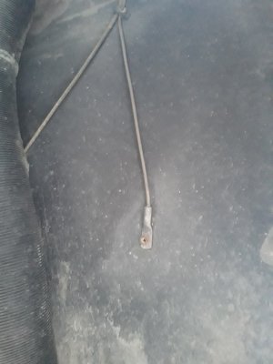

Har problem med truma 6E som fungerar dåligt då det är ca minus -10 C eller kallare. Får W17H som då indikerar att truman är för varm. Har en control panel DT202 där kan man se vilken inomhus+utomhus temperatur. Problemet, är controlpanelen visar en utomhus temperatur på 60 C idag när det är +5C. Tror att det kan vara boven att truman 6E. Sensorn ska sitta på Vänster främre balk säges det. Vet någon hur den ser ut ? Lägg gärna ut en bild på den
Tackar på förhand

Hej, på vår Hymer ser sensorn ut enligt bifogad bild. Den sitter mellan bodelsdörren och höger bakre hjulhus. Tveksam om det är problemet men jsg kan ha fel... Fabrikatet är Schaudt och finns att hitta som reservdel. Lycka till!

Hej.
Vi har iofs en Pilote och Alde-panna men utomhus- och inomhus-temperatur i vår panel har ingenting med pannan att göra.
Vår panna har givare för inomhustemperatur, och den är helt fristående från givarna till panelen.
