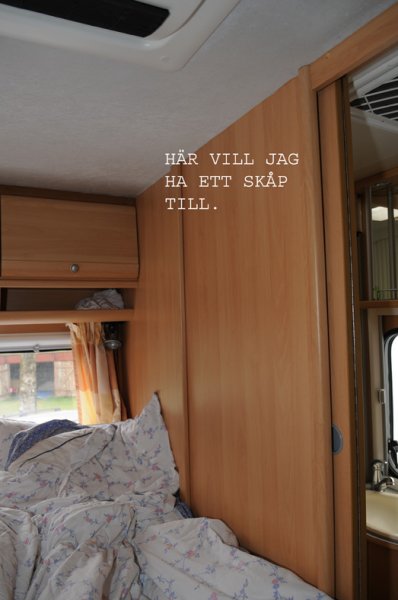

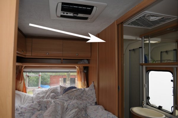

Hej Är det någon som vet var man får tag på ett extra skåp i ungefär samma träfärg (ljust lackat trä, vet ej träslag) som övriga inredningen i husbilen? Helst i samma stil om det går också.
Bilen är en Dethleffs -03. Vi behöver ett extra skåp till barnens kläder, och mellan badrummet och vår säng finns ett utrymme (uppe vid taket som de övriga skåpen) som ännu ej är utnyttjat!
Gissningsvis måste man fästa skåpet i taket, eftersom det är en skjutdörr bakom väggen (till badrummet), har ej i och för sig kollat hur mycket utrymme som finns mellan skjutdörr o vägg, kanske det skulle finnas plats för fästbult ändå.
Se bilder!
Tacksam för tips, mvh Annette

Du får et problem: taket vil ikke bære skapet uten gjennomgående bolter, og veggen mot døren er ikke sterk. Trykker du på veggen midtveis mellom tak og seng samtidig som du beveger skyvedøra så kjenner eller hører du at de er i kontakt. Lett plywood med folie er mykt og gir lite feste for skruer.
Beste mulighet for forankring i veggen er med lim!
