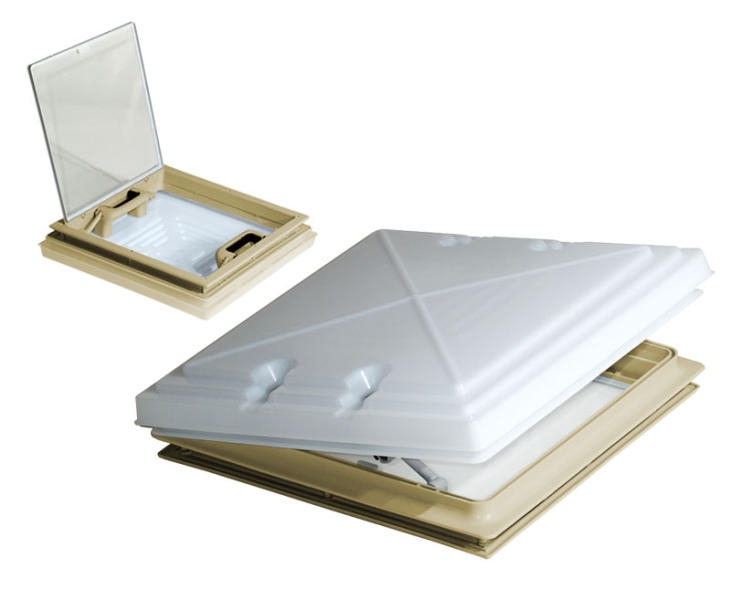

Mindre takluckor är det oftast bättre att välja från modernare utbud. 40x40 är ett vanligt mått, fast det finns mindre på Hymerbilar men det brukar gå att hitta nyare luckor med mindre mått också. Man kan även ta upp hålet till 40x40 med lite träarbete för en ny träram mellan ytterplåten och innertaket som stöd.
Stora hymerluckan/(bara plastluckan) finns på Hymer att köpa om man inte vill byta ut den till något modernare också.

Tack så himla mycket!! Det låter ju lite mindre krångligt nu. Det är den stora takluckan som är sprucken. Byter man bara plasten menar du?
Ja, bara plastluckan.
Jag hoppas och tror att du har Hymer's vanliga stora taklucka som hängde med jättelänge och i princip ibland hänger med fortfarande i liknande utseende.
Den vevas upp och man ser ett stag i varje hörn som driver upp kåpan parallellt så att säga.
Enklast är att kolla hos HYMER i Sverige. De har en reservdelsavdelning som du har länk till
här nedan.
HYMER CENTER - Sveriges ledande fullserviceleverantör av husbilar
I alla fall för några år sedan så fanns det både genomskinliga och vita originalluckor även till de här äldre bilarna vet jag, för det rullar fortfarande många äldre Hymer omkring i Europa.
Men som sagt, utan allt för mycket extraarbete så går det alltid att montera en helt ny lucka med ram och allt, och då kanske välja en som är lite större för faktiskt enklast montering, och då med en ny träram mellan ytterplåt och innertak som stadigt stöd få en stabil och modern konstruktion.
Lycka till. M.v.h. JANKRO.

Hej, jag har varit ute och fart runt lite och passade på att stanna till hos Hymercenter i Örebro som är ursprungsbutiken och passade på att fråga om just endast luckan till stora takluckan på äldre Hymerbilar.
Den finns fortfarande att få tag på, och/men den finns i två utföranden t.o.m. Dels en med enkelglas till de äldsta om det inte finns annan ventilation i bilen, och dels en med dubbelglas om det finns ventilerad taklucka på toaletten, för då är stora takluckan inte ventilerad.
Det var lite diffust när den ena eller den andra luckan sitter monterad, men går ju lätt att kolla och se vilken lucka man har så det blir rätt. Det verkade inte vara just ett årsmodellsskifte utan just ventillationsutförande på toa eller inte som styrde.
(Troligen tidigare än -90 som kan ha vilken som är kanske en vettig gissning.
Det verkar inte finnas full dokumentation på alla delar till utförandet på de äldre bilarna.)
Som vanligt så kan det vara lååång leveranstid. Det var något om Corona och krig och elände, men jag har för mig att reservdelar till husbilar var sega redan innan dessa eländen drabbade oss.
