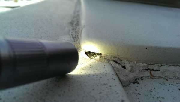

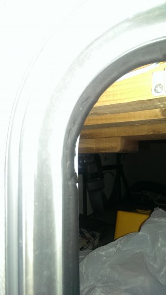

Det är så att jag är på jakt efter nya tätningslister till mina lastluckor. Bilen ifråga är en Fiat Ducato Weinsberg 1990.
Det ser ut som att gummilisten sitter kilad i ett spår men är inte helt säker. Googlat lister men hittar inga som ser likadana ut.
Samt hur skulle ni ha gjort vid takluckan. Har inte märkt av något vattenläckage men tätade igen glipan förra året. Men undrar ifall jag ska försöka skruva bort allt och lägga igen det med helt ny tätningsmassa.
Bifogar 2 bilder.

Det ser ut som att det är hög tid att ta bort och täta om luckan, kanske t.o.m. byta lucka när man ändå håller på? :)

Hejsan, angående listen till luckan. Lite svårt att se hur den gamla ser ut, men det finns säkert flera olika varianter som den kan ersättas med.
Det finns olika varianter av skumgummilister som man får limma dit med ett bra kontaktolim eller med super dubbelhäftande tejp.
Det kan också funka med en kombilist som trycks fast över kanten som det från början sitter en O skumgummilist på.
Här har du en firma som säljer mycket lister m.m.
Om du klickar på en av sorterna så dyker det upp ett flertal med olika mått.
Någon av de som benäms "Kantlist med tät...." kan funka bra om de passar över innerkanten och får plats.
Gummilister
Om du har en Swedol butik i närheten av där du bor, så har även de en hel del olika varianter av nya gummilister att välja på.
Angående takluckan. Om man funderar på om man skall göra om något som ev. kan läcka....... Så är det lika bra att göra det, annars kan man få ångra sig senare ;).
Instämmer med Montreal, det kan ofta vara värt att satsa på en helt ny lucka när man ändå byter.

Skruvat lite med bilen idag och kollade över takluckorna. Ska beställa och byta den bakre då den nog är original och sliten. Den främre verkar vara en Heki 40*40 som ser helt OK ut. Så den ska jag fästa om för säkerhets skull när den andra byts.
Dock så kollade jag över lite andra saker och såg att jag har en lite större golvskada/ hörnskada höger bak vid luckan med dålig list. Så där får jag göra en renoverongstråd om i höst och lägga ut lite bilder på arbetet.
