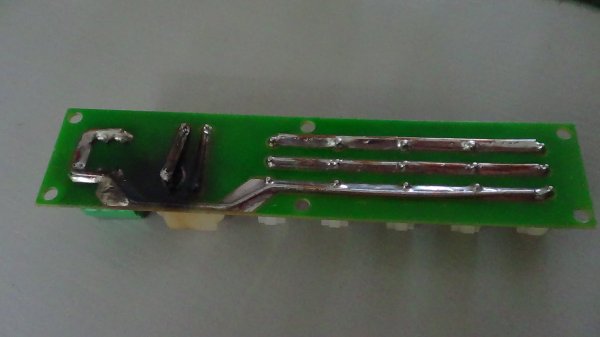

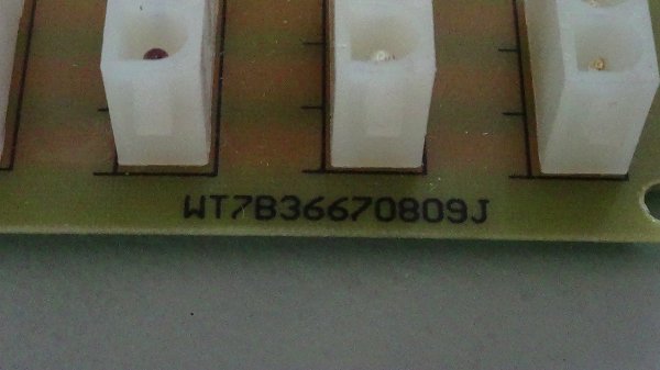

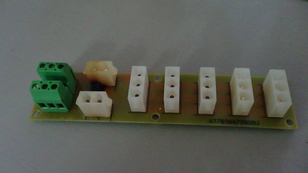

Något hände på en camping och jag anslöt till elstolpen. En lödning brändes av så det blev improviserad anslutning i 2 veckor. Väl hemma har jag demonterat och frågat hos BiÖ, men de hittar ingen likadan. Därför vänder jag mig till sakkunskapen här och frågar: Vet nån var jag kan få tag på en likadan???

Allt är ju en fråga om hur identiskt man vill laga. Har man jättegott om tid kan man naturligtvis göra ett eget identiskt kretskort, annars kan man ju skrapa bort allt det brända och ersätta den skadade kontakten med nåt liknande.
ALLT är möjligt, det tar bara olika lång tid :p:
Förlåt, jag är yrkesskadad. (För 25 år sedan var jag delägare i en kretskortsfabrik)
Elfa säljer nog allt du kan tänkas behöva för att reparera/byta ut det där, men sen kräver förstås alla momenten olika grad av kunskap.

Kan konstatera att Elfa säkert har det jag behöver, MEN att hitta rätt är inte lätt. Vad kan en sån "plint" som är bränd, heta?? Kan säkert löda ihop prylarna bara jag hittar rätt :wideeyed:
Sv: Var hittar jag ett sånt här kretskort?
Kanhända kan denna modell passa?
Elfa nr 350428-1 MATE-N-LOK Universal, Stiftdon 2P
Finns under: Elektronik & Automation --> Elektromekaniska komponenter --> Kontaktdon --> Industrikontaktdon --> Multikontaktdon

Hej som jag tolkar bilderna så kan du behålla kortet o ersätta den skadade kontakten.
De saknade(brända) förbindelserna ersätter du med tråd.
