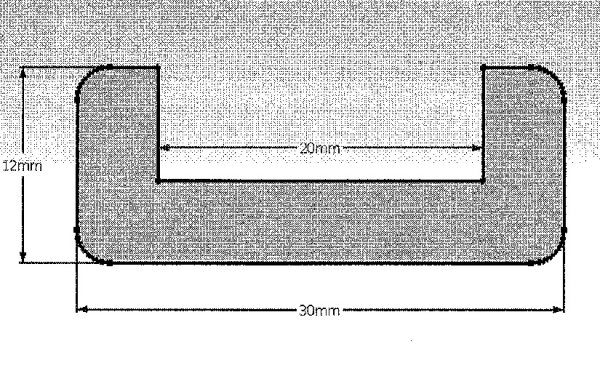

Tack för hjälpen. Har sökt hela internet så jag hittar ingen med denna dimensionen att köpa.
Får jag hjälp med detta så är jag givetvis mycket tacksam.
Jag behöver bara 4 bitar på 550 mm. Material mahogny eller teak spelar ingen roll. Bifogar en bild.

Du behöver inte skippa det, funkar det med mahogny så är det inte värre än att jag kör upp det du behöver.
Jag tror inte jag har teak i den dimensionen.

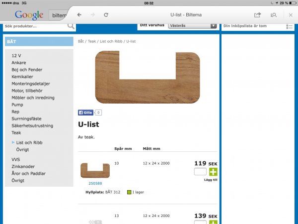

Om det duger med en list med yttermått 28mm istället för 30mm och om du har en cirkelsåg med "klyvanhåll" så kan du fuska så att biltemas största list passar!
Ställ in sågen på 6mm sågdjup och anhållet till 4mm, såga sen försiktigt längs båda sidor i spåret. Sågen skalar då bort några mm från spårets insidor och det blir 20mm brett.
Jag har själv gjort denna övning med andra lister och det är lätt hänt att sågen vandrar iväg lite i sidled om man inte ser till att trycka den ordentligt mot anhållet hela tiden. Men det går om man är försiktig och tar det lugnt.

Tack
Har allt tänkt på det men får låna en riktig såg av någon.
