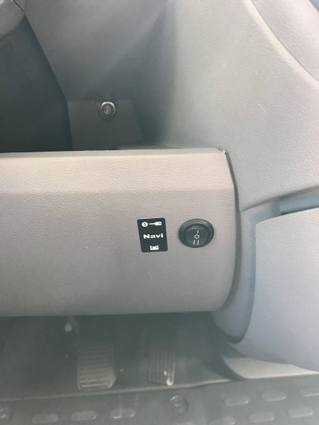

Har köpt en LMC 694 2011 med Fiat Ducatochassi.
Jag undrar vad knappen på den bifogade bilden fyller för funktion.
Den verkar inte påverka strömmen till radion.

På vår bil så slår vi till till den när vi ska använda Multimedia/Radio när vi inte har tändningen på/Staffan
Så är det på min LMC fr -11 också. Går i båda lägena på startbatteriet på min husbil, så det gäller att inte glömma och dra ur för mycket ur batteriet.

Tack för alla svar!
Jag har tagit bort radion och kan då följa kablarna från radion till knappen.
En kabel var inte inkopplad så felsökningen fortsätter.
